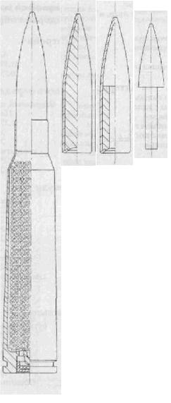

А есть данные по этому уникальному патрону "Федорова"?
6,5 мм Промежуточный патрон с пулей со свинцовым сердечником к автомату В.Г. Фёдорова обр. 1916 г.
Характеристики патрона
Кали6р 6,5x57
Длина патрона, мм 81,10...81,41
Масса патрона, г 20,75...21,25
Характеристики порохового заряда
Тип пороха бездымный, пироксилиновый
Марка пороха Пл10-12
Масса порохового заряда, г 2,23...2,24
Плотность заряжания, г/см3 0,648
Максимальное давление пороховых газов, МПа 285,7
Форма и размеры порохового зерна квадратная пластина
длина сторон, мм 0,98...1,21
толщина, мм 0,12...0,16
Характеристики пули
Тип пули оболочечная
Масса пули, г 8,3...8,5
Длина пули, мм 31,12...31,37
Диаметр ведущей части пули, мм 6,68...6,73
Поперечная нагрузка пули, г/см2 25,62
Баллистический коэффициент пули, м2/кг 2,92
Материал оболочки пули мельхиор
Масса оболочки пули, г 1,50...1,65
Материал сердечника пули свинец с примесью 1...2% сурьмы
Масса сердечника пули, г 6,85...7,00
Характеристики гильзы
Форма и тип гильзы бутылочная, бесфланцевая
Масса гильзы с капсюлем, г 10,0...10,2
Длина гильзы, мм 57,00...57,15
Свободный объём гильзы, см3 3,729
Объем гильзы с посаженой пулей, см3 3,456
Материал гильзы латунь
Способ крепления пули плотная посадка
Дополнительные сведения
Площадь поперечного сечения канала ствола 0,359 (автомат Фёдорова), см2
Начальная скорость пули (автомат Федорова), м/с 650...660
Дульная энергия пули (автомат Фёдорова), Дж 1753,4...1851,3
Из книги: Коломийцев Л.В., Собакарь И.С, Никитюк ВТ., Сомов В.В. Патроны к стрелковому оружию. - Харьков. 2003.
Вложение: Патрон в разрезе, пуля со свинцовым сердечником, бронебойная пуля с вольфрамовым сердечником, вольфрамовый сердечник
Описания пули с вольфрамовым сердечником в книге нет :(
патрон Федорова.JPG (15.9 Кбайт, 258 просмотров)

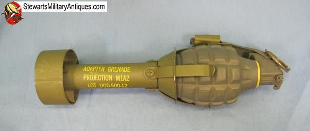

Не секрет ведь, что до прихода пластиков производство гранат-тромблонов было во-первых, дорогим
Вообще-то главгер Сильвера уже наладил выпуск куклы Сиси и кубика Рубика :)
во-вторых, предъявляло высокие требования к станочному оборудованию. Вот как выглядел предок тромблона
Ну и какие там требования? Штамповка из жести. Адаптер для ручной гранаты мы, конечно, с гневом отвергаем (ибо всегда найдется чудик, пытающийся выстрелить гранату боевым патроном), но вот к гранате VB хвостовик с оперением так и просится:
http://zonwar.ru/images/orujshie_pod...ranata_VBr.jpg
http://zonwar.ru/granatomet/rusheinie/VB.html
Вот потому я и предложил делать гранатомет на базе берданки, заменив порох в ее холостом патроне, чтобы даже при всем желании патрон перепутать не получилось бы. Не стреляет берданка трехлинеечными патронами.
