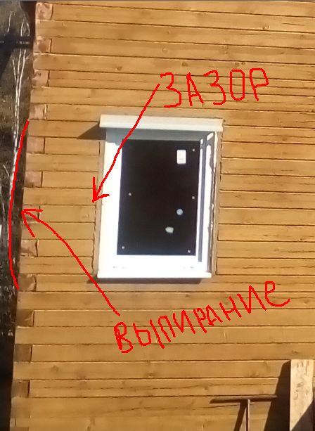

Дата: 01.10.2018 07:09
Re: Что нам стоит дом построить!
Вопрос к знатокам деревянного домостроения.
Дом из профилированного бруса построен полтора года назад. Летом этого года началось выпирание части стены напротив оконного проема.
На фотографии схематически показано место выпирания стены и место образовавшегося зазора между торцами отрезков бруса и обсадой. Величина зазора - более 10 мм.
С противоположной стороны то же самое, зазор чуть меньше.
Сруб собран на березовых нагелях. При строительстве постоянно нависать над бригадой не было возможности, приезжал периодически, поэтому точно не могу сказать, как забиты и забиты ли нагеля в местах выпирания. Гарантия на сруб еще не закончилась, но контора из Новгорода упорно играет в молчанку. Козлы.
Похоже, надо самому это исправлять.
Планирую лечить это путем стягивания симметрично "выперевшихся" углов рычажной лебедкой с простукиванием венцов кувалдой по углу и по прилегающей стене, после чего внутри дома в этих углах закрепить уголок с саморезом в каждый брус с обеих сторон (полок уголка). Длина уголка больше высоты окна и выпирания на три-четыре венца вверх и вниз.
Прошу подсказать - пройдет такой способ или нет. И нужно ли вообще это делать. Может, просто зазор запенить и оставить все, как есть? Предыдущий замер общей высоты бруса был после февральских морозов, крайний - после сухого лета и половины сентября. За 9 месяцев общая высота бруса уменьшилась на 60 мм, основная осадка, думаю, закончилась.
Место появившегося зазора и выпирания.jpg (50.1 Кбайт, 170 просмотров)
Фасад дома.jpg (22.6 Кбайт, 173 просмотров)
Автор: N2S
Дата: 01.10.2018 08:02
...стягивания симметрично "выперевшихся" углов рычажной лебедкой...
Не понял...А куда лебедка упираться будет?
