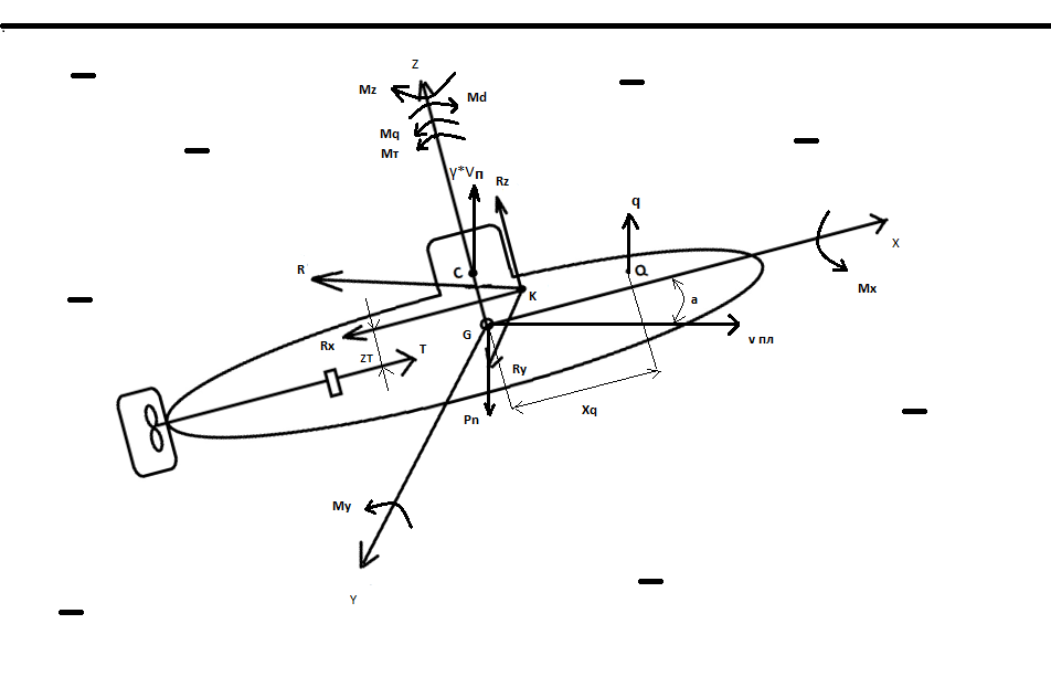

Уффф, навалило всякого, не до сайта было.
Но, наконец-то, волна беготни и забот схлынула и мы можем разобрать моменты и силы, действующие на подводную лодку в подводном положении.
Дабы потом, вооружившись знанием моментов и силhttp://bigler.ru/forum_vb/data:image...AAAElFTkSuQmCC, разобрать, по возможности, полно вопрос о рулях глубины.
Итак.
На движущуюся в подводном положении подводную лодку действуют силы и моменты, которые в зависимости от характера их воздействия можно разделить на две группы: статические и динамические:
К статическим относятся:
— сила веса подводной лодки Рп;
— сила плавучести γVп (где γ - плотность воды, Vп - объемное водоизмещение);
— восстанавливающий момент Мd;
— остаточная плавучесть q;
— избыточный дифферентующнй момент Мq.
Сила веса подводной лодки в подводном положении Рп, приложенная в центре тяжести G, включает в себя, кроме нормальной нагрузки статически удифферентованной подводной лодки, вес воды в цистернах главного балласта и в проницаемых частях корпуса.
Сила плавучести в подводном положении равна произведению удельного веса забортной воды на полное подводное водоизмещение Vп, взятое по наружным обводам подводной лодки. Она приложена в центре величины С, расположенном на оси Gz на расстоянии hп от начала координат, где hп — метацентрическая высота подводной лодки в подводном положении.
Силы Рп и γVп равны и противоположно направлены. Действие их на подводную лодку сводится к созданию в случае возникновения угла дифферента (или крена) восстанавливающего момента Мd ) (mk в случае крена)
На рисунке я рассмотрел ситуацию, когда крена нет (центр тяжести G и центр величины C находятся в ДП лодки), есть только дифферент, соответственно, восстанавливающий момент Md поворчивает лодку вокруг оси Gy, в плоскости zGx (mk = 0).
Видно, что у лодки дифферент на корму и пара сил Рп и γVп создала момент Md, разворачивающий лодку, в данном случае, по часовой стрелке.
Остаточная плавучесть q появляется в результате того, что фактическая нагрузка подводной лодки практически всегда отличается от её нагрузки в статически удифферентованном состоянии, когда γVп=Рп.
Избыточный дифферентующий момент Мq (создаваемый избыточной плавучестью q) создается главным образом за счет того, что точка приложений силы остаточной плавучести не совпадает с центром тяжести G, а находится на некотором расстоянии хq от него, в точке Q.
Напомню очевидное: статические силы и моменты зависят от нагрузки подводной лодки и её положения (угла дифферента или крена) и не зависят от скорости подводной лодки.
От скорости зависят динамические силы и моменты.
К динамическим силам и моментам относятся:
— сила тяги гребных винтов Т;
— момент силы тяги МТ;
— главный вектор гидродинамических сил R;
— моменты гидродинамических сил относительно координатных осей.
Движение подводной лодки с заданной скоростью обеспечивается работой гребных винтов (или одного винта), которые создают силу тяги Т, направленную по оси валопровода. Поскольку ось валопровода, как правило, находится ниже линии действия силы сопротивления воды движению подводной лодки на величину zТ, то создается момент силы тяги МТ = Т*zТ, дифферентующий подводную лодку на корму.
Главный вектор гидродинамических сил R является равнодействующей всёх гидродинамических сил, действующих со стороны воды на поверхность корпуса подводной лодки при её движении. Точка приложения главного вектора называется центром давления, обозначается буквой К и в общем случае не совпадает с центром тяжести подводной лодки. Расположение центра давления зависит от характера движения подводной лодки и ее положения относительно поверхности воды (более подробно рассмотрим этот вопрос позже, в следующем посте, посвященном, собственно, маневрированию пл).
Разложение главного вектора гидродинамических сил на составляющие, параллельные осям координат, дает в случае пространственного маневрирования следующие силы, действующие на подводную лодку:
— продольную гидродинамическую силу, или силу лобового сопротивления воды Rx при равномерном движении подводной лодки эта сила равна силе тяги гребных винтов;
— нормальную гидродинамическую силу Rz, которая в зависимости от направления является или подъемной (при Rz>О), или топящей (при Rz<О);
— поперечную гидродинамическую силу Ry.
Поскольку центр давления не совпадает с центром тяжести, эти составляющие главного вектора гидродинамических сил создают гидродинамические моменты относительно координатных осей:
- момент силы Rz относительно оси Gy называется главным гидродинамическим моментом Мy;
- поперечная сила Ry относительно оси Gx создает кренящий гидродинамический момент Мx;
- та же самая поперечная сила Ry относительно оси Gz создает гидродинамический момент курса (или рыскания) Мz.
Зачем все это разбирать?
Все эти силы и моменты будут иметь место при пространственном маневрировании подводной лодки.
Например, если подводная лодка совершает маневр только в вертикальной плоскости и при этом угол крена равен нулю, то поперечная сила Ry, а соответственно и моменты Mx и Mz, отсутствуют ввиду симметрии корпуса относительно диаметральной плоскости.
В этом случае характер движения и положения подводной лодки будет определяться силой лобового сопротивления Rx, нормальной гидродинамической силой Rz и главным гидродинамическим моментом My.
Гидродинамические силы и моменты зависят от скорости движения подводной лодки, угла атаки (дрейфа), углов перекладки рулей и объёмного водоизмещения (от водоизмещения зависит площадь поверхности корпуса) подводной лодки.
Гидродинамическое воздействие на подводную лодку пропорционально квадрату скорости её движения. Это обстоятельство учитывается и используется при управлении подводной лодкой при различных скоростях хода.
Так, при больших скоростях гидродинамические силы и моменты значительно превышают статические, а на малых скоростях хода статические силы и моменты соизмеримы с гидродинамическими и оказывают существенное влияние на управляемость подводной лодки.
Так, надеюсь, я тут в обозначениях нигде не запутался :)
В следующий раз разберем, собственно, вопрос, который когда-то задала уважаемая ЧВ - как рулят п/л рулями (в частности, горизонтальными) и что, в итоге, получается :)
Дата: 29.10.2020 18:43
(центр тяжести G и центр величины C находятся в ДП лодки)...
и ДП лодки совпадает с плоскостью zGх

Во, еще косяк нашел, постфактум:
Не плотность, удельный вес. Вроде, мелкая оговорка и всем все понятно, о чем речь идет (плотность - масса/объем, уд.вес - g*масса/ обьем, то есть, вес единицы объема ...) но
