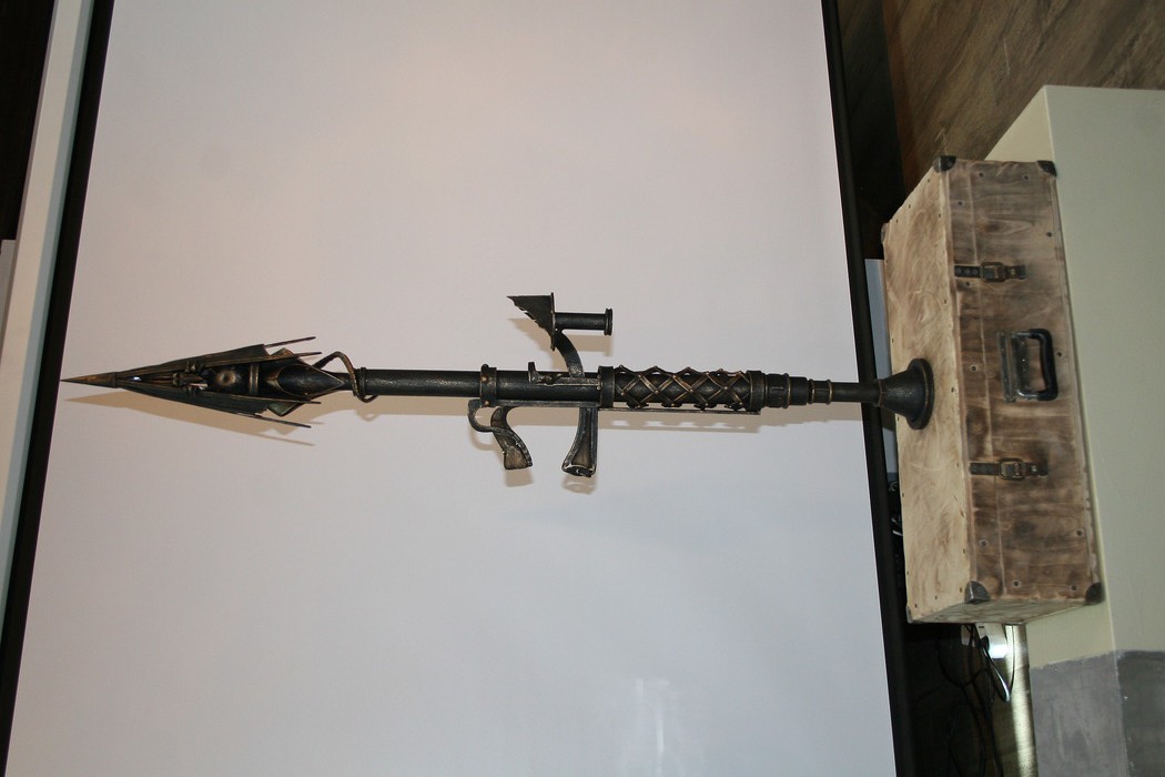

Нашел интересное.

тактикул!
http://img0.joyreactor.cc/pics/post/...E-4432968.jpeg
Дата: 24.04.2018 17:38
Re: Огнестрельная ветка
Не, вот правильный https://cs4.pikabu.ru/post_img/2014/..._469151787.jpg
Дата: 24.04.2018 19:38
тактикул!
Не, вот правильный
Оба неправильные. Тактического штыка нет, я уж не говорю про боковое действие.
