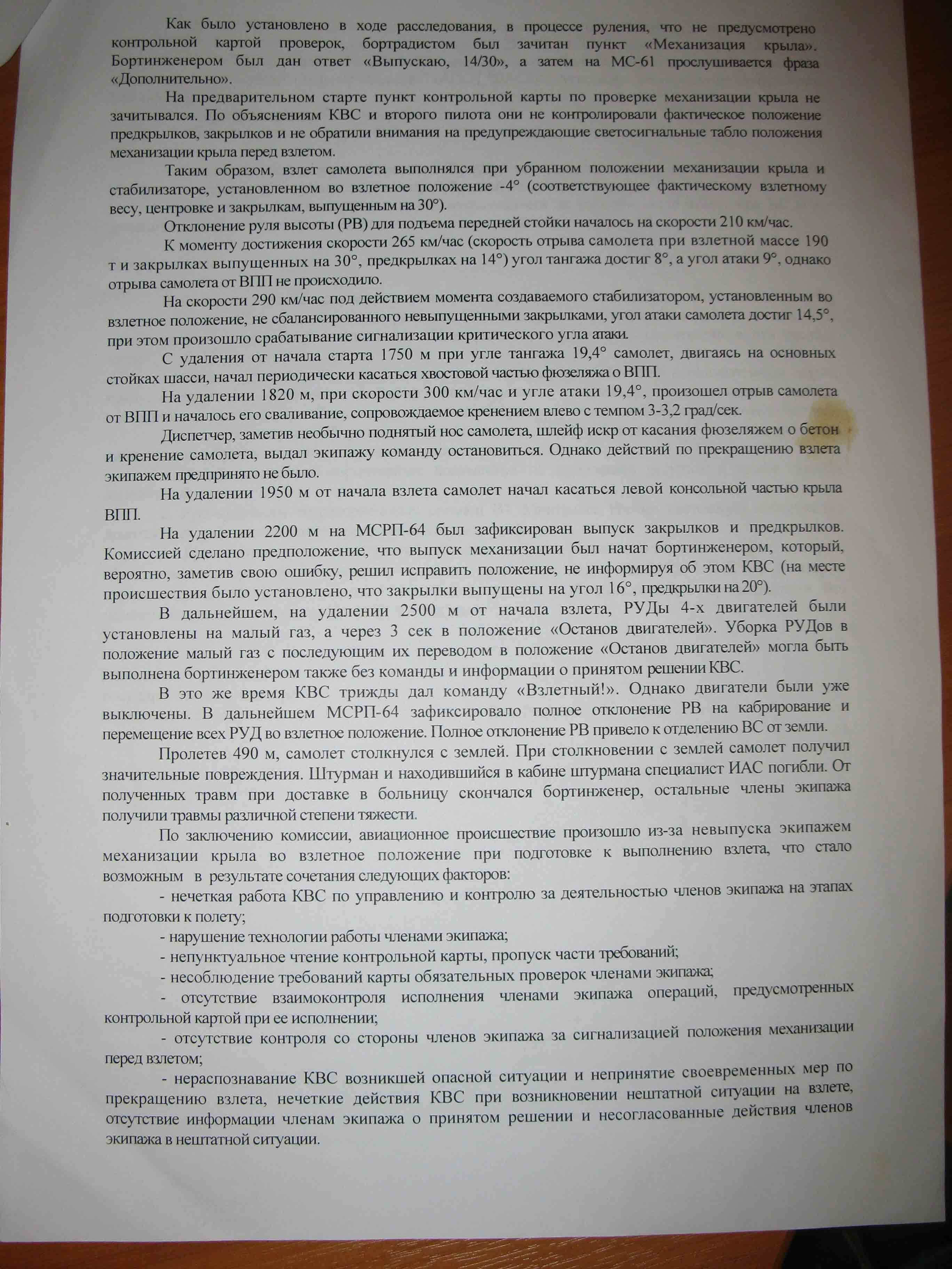

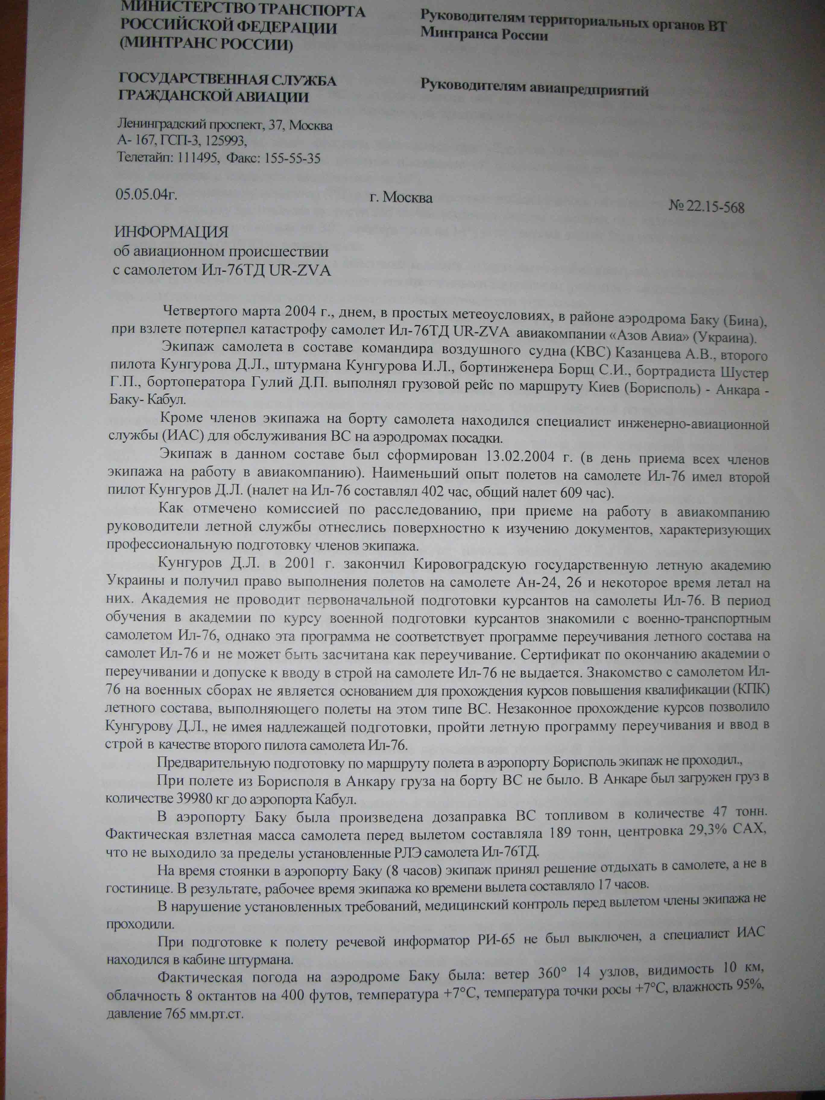

а нынешний лидер "бумс-парада"
Автор: Overland
Дата: 10.04.2010 00:45
Re: (от 05-04-2010) Сказки <триста десятой
Сообщение от BratPoRazumu >>>
Дуууд...
Просто кошмар какой-то. Все началось с отдыха в самолете. Сам терпеть эти стэндапы не могу. Потом покатилось, одно за другим.
Думается, если бы остались на взлетном, то может быть бы и ушли. Закрылки бы нагрузку взяли со временем, если нос придержать. Скорость уже под триста была.
А так - эффект домино. Правак на большегрузе - 600 часов. И еще в левой чашке. Просто неверится.
Прикольно было читать узлы, футы и октавы. Видимость в километрах. В ИКАО, похоже, по прежнему бардак.
в "инфе" не было, но (как люди говрили) ТРИЖДЫ КВС давал РУДы на взлетный и ТРИЖДЫ БИ (вообще у бортача такое право есть, но с обязательным докладом) сдергивал их молча на ЗМГ

Сообщение от Overland >>>
...Думается, если бы остались на взлетном, то может быть бы и ушли. Закрылки бы нагрузку взяли со временем, если нос придержать. Скорость уже под триста была.
имхо, сомневаюсь. взлетали на "лысом" - поэтому БИ, осознав, и пытался прекратить (без доклада); взлетный под максимум, полоса не самая длинная (емнип, 2700 или 3500) - без механизации им никуда. вариант только один - прекращенный взлет и молиться чтоб полосы для торможения хватило
но пошли другим путем...
Может быть. Хотя, по уставу, после V1 только одна дорога - в облака, если дотянешся. Вот подобный случай - запись с CVR. Такой же расклад. http://www.youtube.com/watch?v=TmCtJhCPEeQ
А Белорус был прав. Одназначна!
Просто к слову. Мы садились из Кабула через 20 мин. после их взлета, как раз с обратным курсом и проходили над ними. После посадки я разговаривал с аэродромными, которые были на месте.
Во-первых их счастье, что сразу подъехали пожарки.
Во-вторых, перегруз был и именно поэтому взлетали по схеме разгон-выпуск закрылков-отрыв. Первично думали, что груз на разбеге назад сместился, уж больно необычно взлет выглядел.
Да...
БИ голову об РУДы пробил, сильно. Ну в штурманской кабине понятно..., а Казанцев в шоке только повторял: "Я ж говорил! Ну я ж говорил!..."
Судили его, не помню сколько дали.
А Кунгуров (летчик который) списался, сейчас в Симферополе. Работает не в авиации.
З.Ы. 06.06.96 точно по такой же схеме, на ровном месте, днем, пустые, в Киншасе без закрылков, пытаясь подорвать, слетели с полосы и скапотировали на спину экипаж Завадского (запорожский).

Просто к слову.
Эмоциональный пост получился, просто задело по памяти.
А сказать-то хотел, что не совсем дураки недоученные в кабине. Методика взлета с выпуском закрылков на разбеге отрабатывалась военными на Ил-76. Но, хотя не получила узаконенного применения, все равно использовалась время от времени некоторыми командирами, при определенных обстоятельствах. Все хорошо кроме одного, после "карты" перед взлетом с рапортом о выпуске, их в действительности можно было забыть выпустить, о чем и кричат эти две катастрофы.
