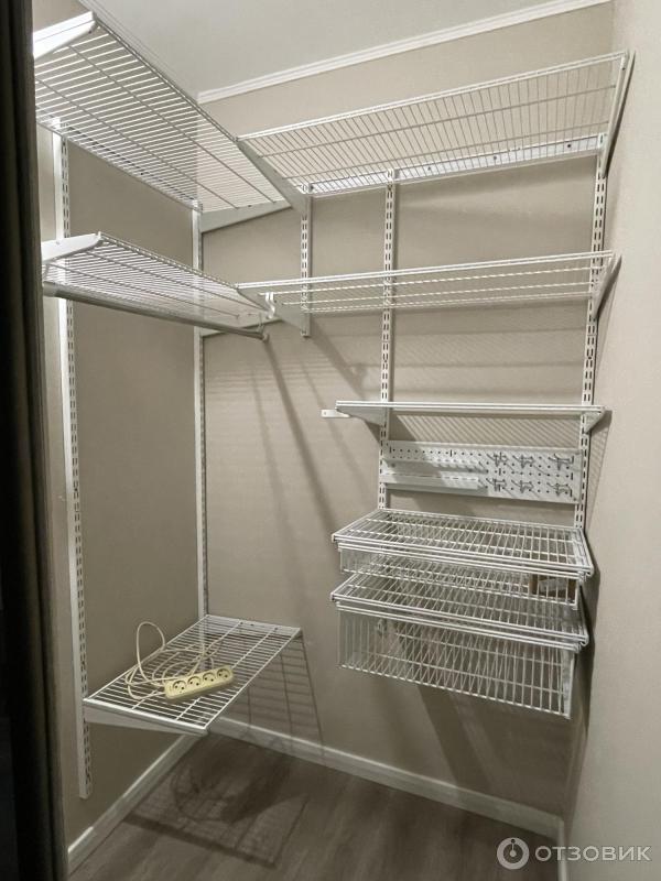

Вот эти штуки, которые подвесные - они уж больно привлекают тем, что их можно переставлять, как хочешь, и комбинировать по-разному: хоть полки, хоть ящики, хоть штанга для одежды.
А если стеллажи стоят - хрена ты чего изобразишь из этих стеллажей, кроме стеллажей...
Автор: ввл
Дата: 13.06.2023 16:19
Re: Что нам стоит дом построить!
Дырки-то есть о_О Не просто так же их насверлили
Так-то на них всё и держится
https://i9.otzovik.com/2023/05/29/14..._78488922.jpeg
Да шпильки насквозную через стену с увеличенными шайбами пропустить и затянуть. Два болта М8 на отрыв держат нагрузку 450 кг с Кбез =2
Тут на этой картинке вообще всё к гипсокартону прицеплено, КМК.
И это кстати либо Larvij, либо его аналог
Ну, я просто первую попавшуюся картинку взяла, на которой крепления видно
Вертикальные упри в пол, не хватит длины - хоть бруски деревянные подставь, горизонтальные на противоположных стенах - по возможности закрепи в распор между двумя стенами, хоть трубой, на которые плечики с одеждой вешать будешь.
Вертикальную направляющую у средней стены закрепи у стены хоть тем же бруском от стены до стены, закрепив брусок уголками к противоположным стенам.
Тогда эту вертикальную стойку дополнительно будут удерживать анкеры на боковых стенах, на них усилие будет не на вырыв, а на срез.
Можно вместо бруса взять профильную трубу (прямоугольную), но с ней возиться сложнее, чем с бруском.
Если поглядеть на картинку, то станет понятно, что слова "в распор" и "брусок" этой конструкции не приделать %)
Единственное, что я могу придумать - подцепить вертикальные рейки уголком, который закрепить на потолок. Не знаю, правда, много ли это добавит к прочности. Но потолок бетонный точно.

Скажитепжалста, а кто-нибудь имел дело с гардеробными системами, типа такого?
https://железная-мебель.рф/catalog/s...-titan-gs-350/
Ну я имел... Методом проб и ошибок решение было такое:
1. Вертикальные направляющие стоят на полу. я подкладывал под них квадратики (пятки) из керамогранита.
2. Для крепления в газобетон брал не анкеры, а металлические дюбеля с резьбой. Их не забиваешь, а закручиваешь мощной отверткой. А потом в них вкручиваешь обычные саморезы. Хошь по отвёртку, хошь под болт.
Пять лет у дочери простояла конструкция не шелохнувшись
