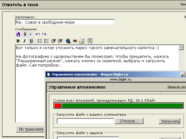

Вот только я хотел уточнить марку такого замечательного напитка :)
На фотографию с удовольствием бы посмотрел. Чтобы прицепить, нажать "Расширенный режим", нажать кнопку со скрепкой, выбрать и загрузить файл. Сам попробую :

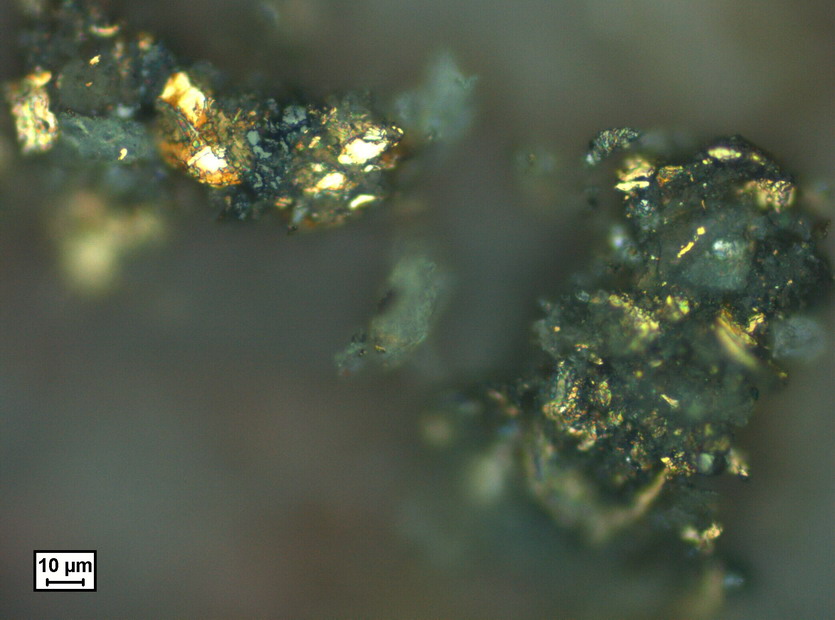

Ща попробуем.
Золото с магнетитом.jpg (99.2 Кбайт, 150 просмотров)

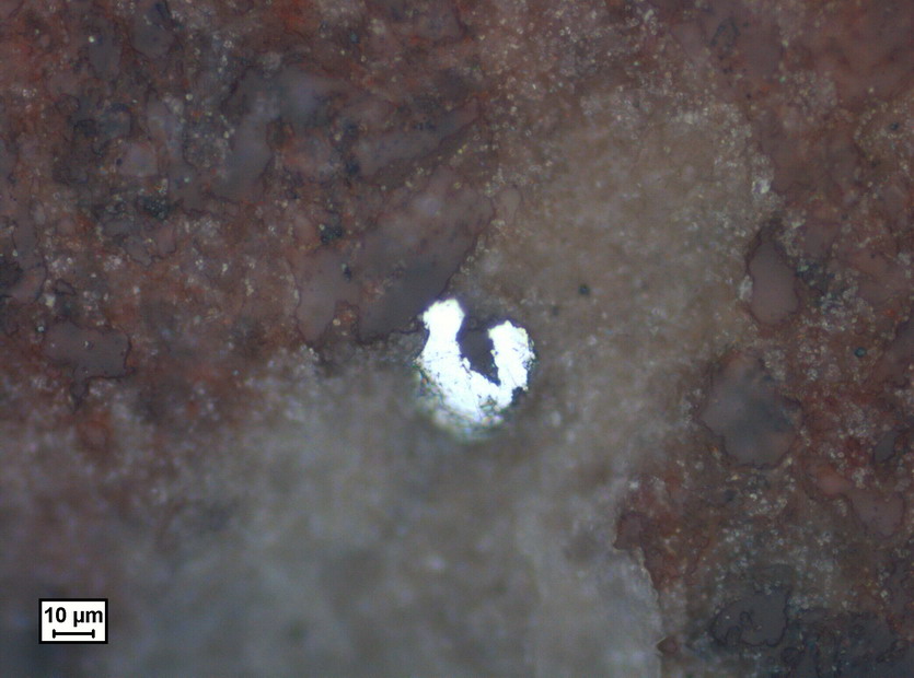

О! Заработало. Тогда ещё парочку.
Золотины и зерно МПГ (возможно) в песчанике.jpg (101.0 Кбайт, 139 просмотров)

Потрясающе. Действительно я про оптику плохо думал.
Но колечки тоже есть.
